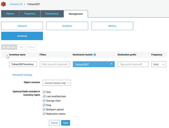

Para fazer com que a Amazon gere estas Inventories, vá à AWS S3 Management Console e consulte a captura de ecrã abaixo.
Inventory Name: à sua escolha
Filters: vazio, ou especifique a pasta de que precisa
Destination Bucket: tem de ser o mesmo bucket que está listado
Destination Prefix: tem de ficar vazio
Screenshot that shows how to set up Amazon S3 Inventories for use with Syncovery
