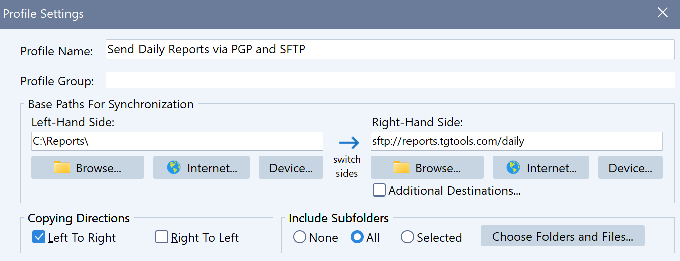

Veja como configurar o perfil do Syncovery. No lado esquerdo, normalmente especifica a sua pasta local ou um caminho UNC que corresponda a uma pasta na sua rede. No lado direito, configura o protocolo da Internet. Clique no botão Internet e altere o protocolo de FTP para o que necessitar (como SSH/SFTP) e especifique as credenciais.
Para um perfil que encripta ficheiros com PGP e os envia via SFTP, a parte superior da caixa de diálogo do perfil do Syncovery terá um aspeto semelhante a este:

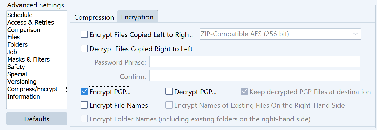

Encriptação com PGP
A encriptação PGP é escolhida na categoria de Definições Avançadas “Comprimir/Encriptar”, no separador “Encriptação”:
Encrypt PGP

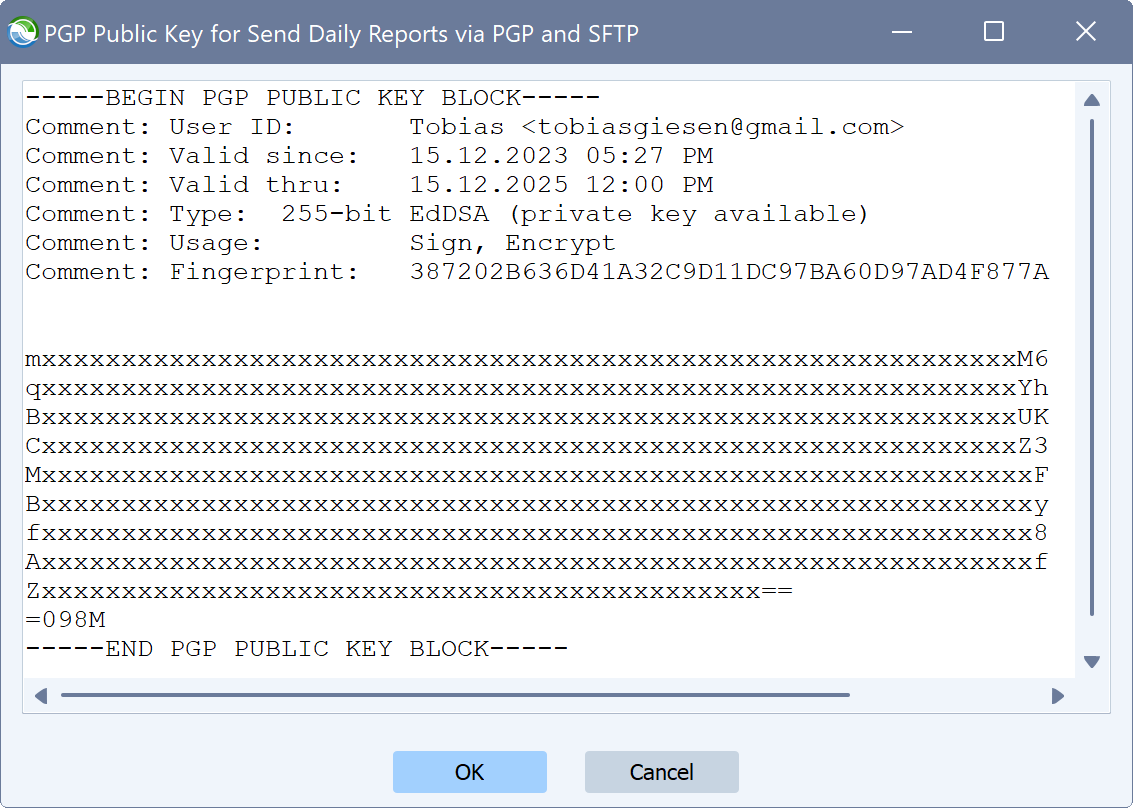

Quando clicar na caixa de seleção “Encriptar PGP…”, aparecerá uma caixa de diálogo na qual lhe será pedido para colar a Chave Pública que deverá ser utilizada para a encriptação. Deverá ter recebido a chave pública da pessoa ou empresa para a qual irá enviar os ficheiros. Terá um aspeto semelhante a este:

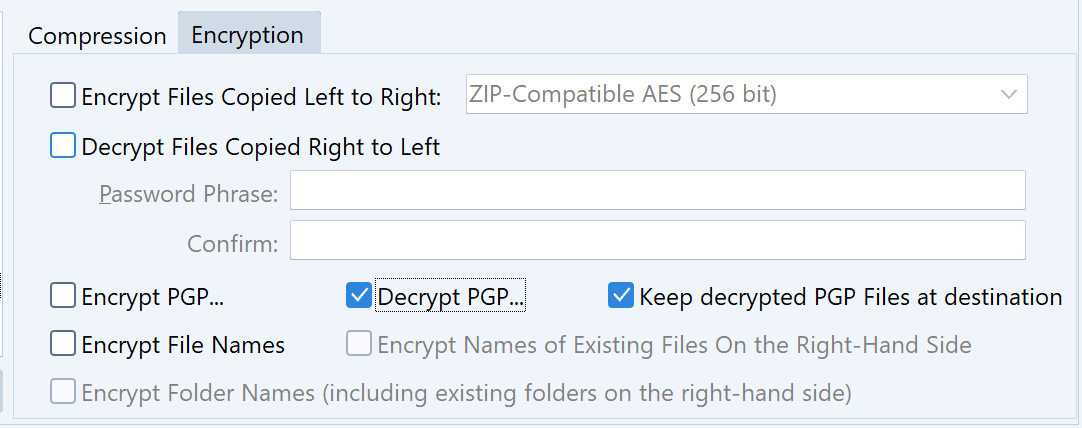

Desencriptação com PGP
Pelo contrário, se vai receber ficheiros encriptados com PGP, deve escolher “Desencriptar PGP…” e colar a sua Chave Privada na caixa de diálogo. Se a sua Chave Privada estiver protegida por palavra-passe, introduza a palavra-passe nos campos “Frase-passe:” e “Confirmar:”. Poderá ser necessário escolher a caixa de verificação “Desencriptar Ficheiros Copiados da Direita para a Esquerda” para que o campo da palavra-passe fique ativado. No entanto, a desencriptação PGP não se limita a trabalhos de sincronização da direita para a esquerda.
Ao desencriptar ficheiros PGP, pode escolher se pretende manter também o próprio ficheiro PGP, ou apenas o ficheiro desencriptado. A principal razão para manter também o ficheiro PGP é impedir que o Syncovery volte a descarregar o mesmo ficheiro da próxima vez que o trabalho for executado.

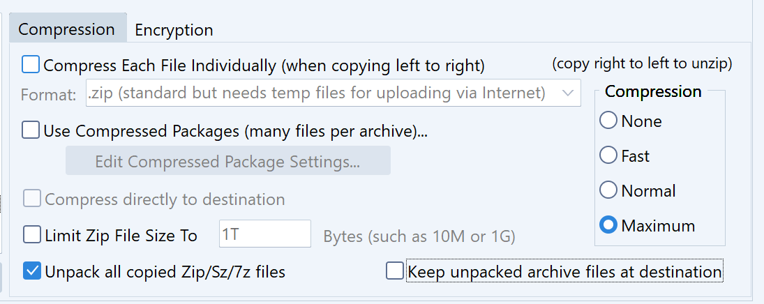

Se o ficheiro desencriptado for um ficheiro zip, também pode permitir que o Syncovery o descompacte. A caixa de verificação para descompactar encontra-se na parte inferior do separador “Compressão”. Mais uma vez, pode optar por manter o ficheiro zip depois de o descompactar. Neste caso, não há realmente razão para o manter:
