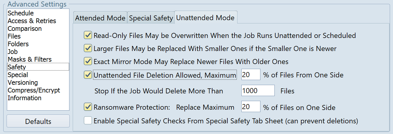

- Edite o perfil em Modo Avançado
- Vá ao separador Segurança→Não assistido
- Escolha “Eliminação de Ficheiros em Modo Não Assistido Permitida” e especifique uma percentagem máxima dos seus ficheiros que espera que seja eliminada num dia. Se as eliminações excederem essa percentagem, serão impedidas para evitar perda acidental de dados.
- Também precisa de especificar um número máximo de ficheiros que podem ser eliminados.
- Remova também a última caixa de seleção, “Ativar Avisos Especiais de Segurança”, porque estes podem impedir que as eliminações sejam efetuadas.
Consulte esta captura de ecrã de exemplo com definições típicas em que as eliminações sem supervisão são permitidas:
Estes limiares de segurança são muito importantes para impedir eliminações em caso de avaria ou de confusão entre unidades. Por exemplo, se espelhar da unidade D: para a E: e surgir uma nova unidade D:, estes limites impedem a eliminação completa acidental da sua unidade E:. Isto pode realmente ajudar a evitar eliminações acidentais. Por isso, mantenha os números baixos, como na captura de ecrã. Não defina 100% e não introduza um número desnecessariamente elevado de ficheiros que possam ser eliminados.
