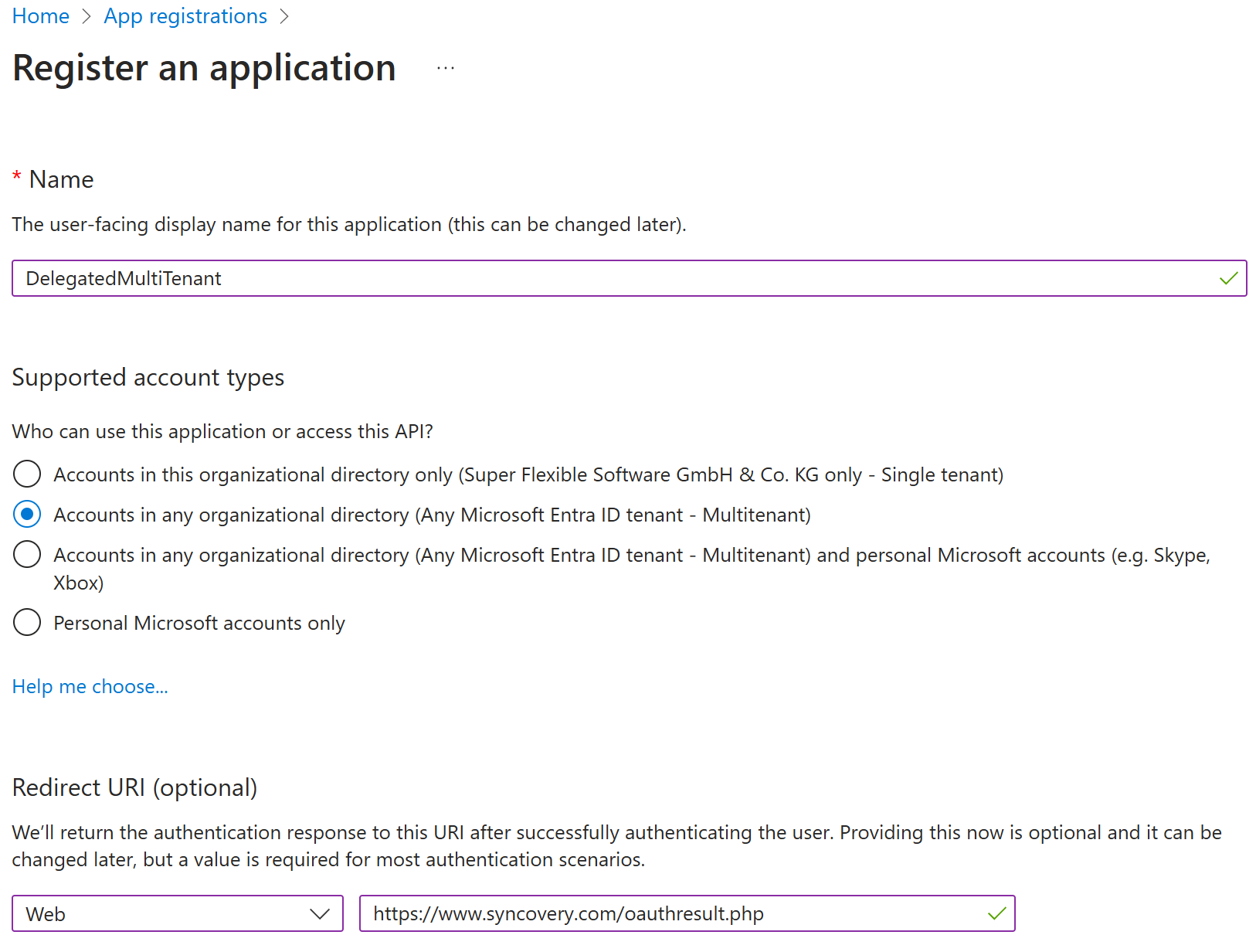

Passo 2: Registar a aplicação
Vá à página Registo de Aplicações no Azure Portal:
https://portal.azure.com/#view/Microsoft_AAD_RegisteredApps/ApplicationsListBlade
Clique em “+ New Registration” e especifique um nome para a app.
Utilize estas definições para autenticação baseada em utilizador:
  • Tipo de conta: escolha o segundo botão de opção (multitenant)
  • URI de redirecionamento: https://pt.syncovery.com/oauthresult.php
Utilize estas definições para autenticação por aplicação:
  • Tipo de conta: escolha o primeiro botão de opção (single tenant)
  • Não é Necessário URI de Redirecionamento
Consulte esta captura de ecrã como exemplo:
A screenshot showing how to register an app in the Azure Portal.

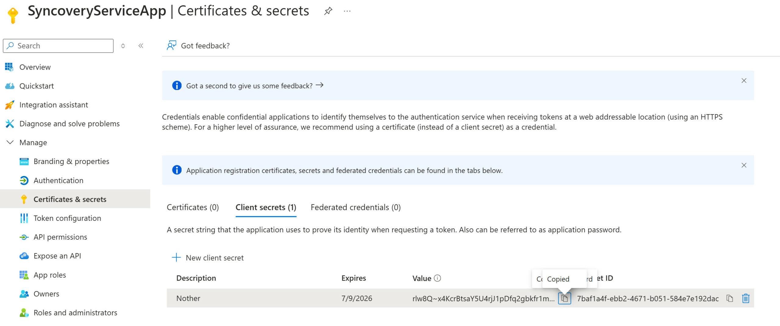

Passo 3: Criar um segredo para a aplicação
De seguida, clique no App ID e vá a “Certificates & secrets” para criar um novo segredo de cliente. Tenha em atenção que os segredos têm uma data de validade e têm de ser substituídos quando expirarem. Tem de copiar o “Value” do segredo para o Syncovery, mas não o ID do segredo. Eis uma captura de ecrã de como o segredo criado é apresentado no Portal do Azure:
A screenshot showing the app secret.

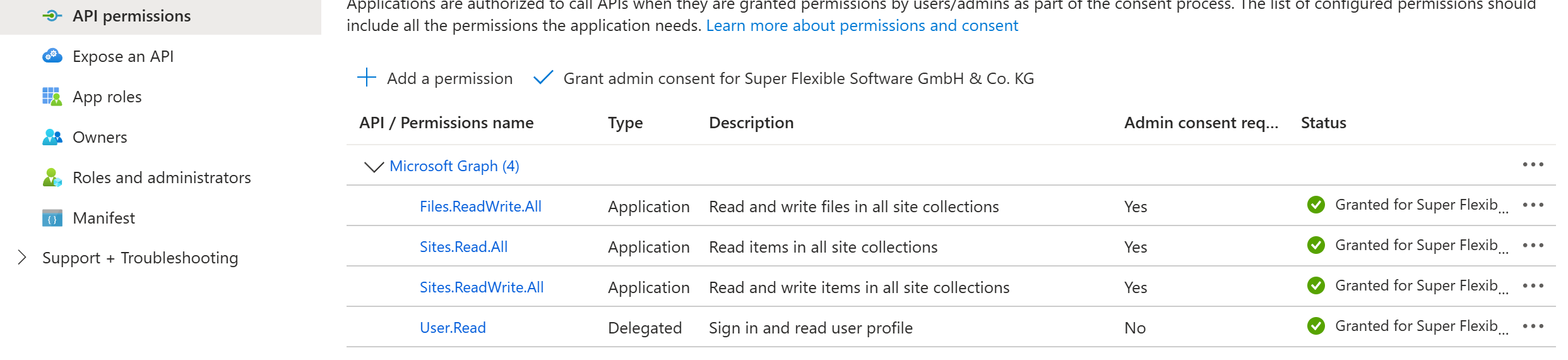

Passo 4: Permissões
Se decidiu utilizar autenticação baseada em utilizador, não há nada a fazer nesta etapa. Os âmbitos de permissão para autenticação baseada em utilizador chamam-se “delegated permissions” e não precisam de ser configurados no portal do Azure.
Apenas quando utilizar o Syncovery com autorização ao nível da aplicação, terá de adicionar algumas permissões para a Graph API e concedê-las ao Syncovery. A captura de ecrã mostra as permissões necessárias para o funcionamento normal, embora possam ser possíveis permissões mais restritivas (ver documentação separada para Sites.Selected).
Certifique-se de que adiciona “Application Permissions” para a Graph API, e não “Delegated Permissions”.
Screenshow showing the permissions for Syncovery in the Azure Portal.

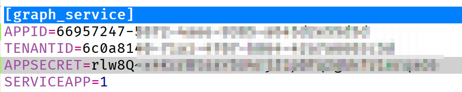

Passo 5: Adicionar os detalhes da aplicação ao Vault.ini
Se olhar para o Vault.ini do Syncovery, encontrará secções separadas para cada ligação à nuvem. Eis como a sua nova secção ficaria ao adicionar os detalhes da app da sua própria app registada. Note que esta secção INI tem o título graph_service. Graph é o protocolo e service é o ID da conta opcional que pode introduzir na caixa de diálogo Definições do Protocolo de Internet. Portanto, pode efetivamente usar algo diferente de “service”.
Tenha em atenção que a linha “SERVICEAPP=1” só é adicionada se a app estiver autorizada ao nível da aplicação. Se pretender permitir que cada utilizador autorize o Syncovery separadamente, não inclua esta linha, pois impede o processo interativo de OAuth2.
Uma captura de ecrã que mostra os detalhes da app no Vault.ini.
O segredo deve ser adicionado ao Vault.ini em forma não encriptada, mas o Syncovery substituirá esta linha por uma forma encriptada do segredo quando for efetuada a primeira ligação com um perfil do Syncovery.
