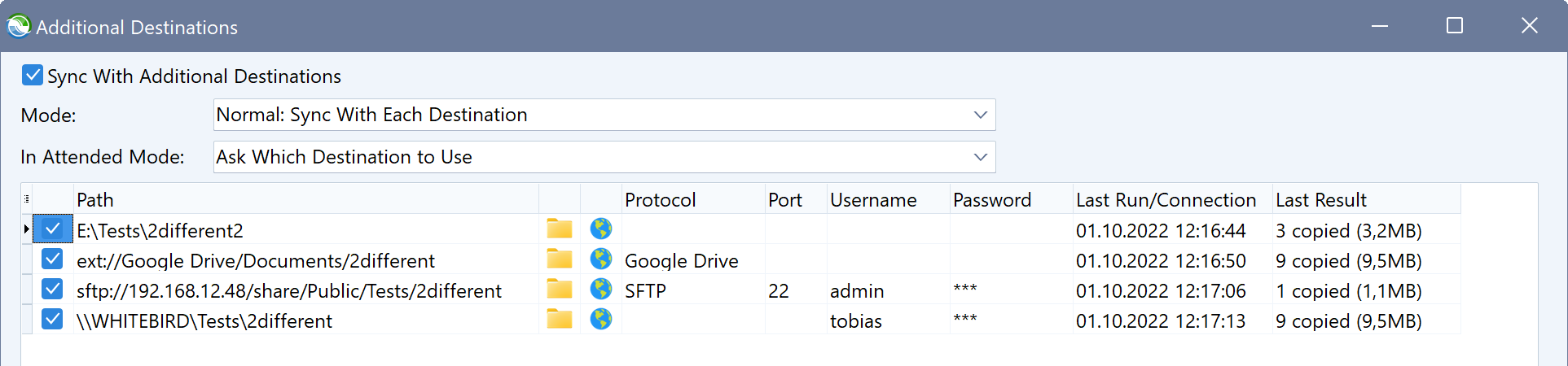

Especificar destinos adicionais
O Syncovery 10 permite especificar destinos adicionais do lado direito. Será apresentada uma janela de diálogo separada com uma tabela onde pode adicionar uma linha por cada destino adicional. Os destinos podem ser de vários tipos, tais como caminhos locais , caminhos de rede ou protocolos Internet. Cada destino adicional tem o seu próprio ícone de globo, onde pode especificar os detalhes de ligação para protocolos Internet e armazenamentos na cloud. Existem vários modos para destinos adicionais, tais como sincronização normal com cada destino, execução simultânea ou failover.

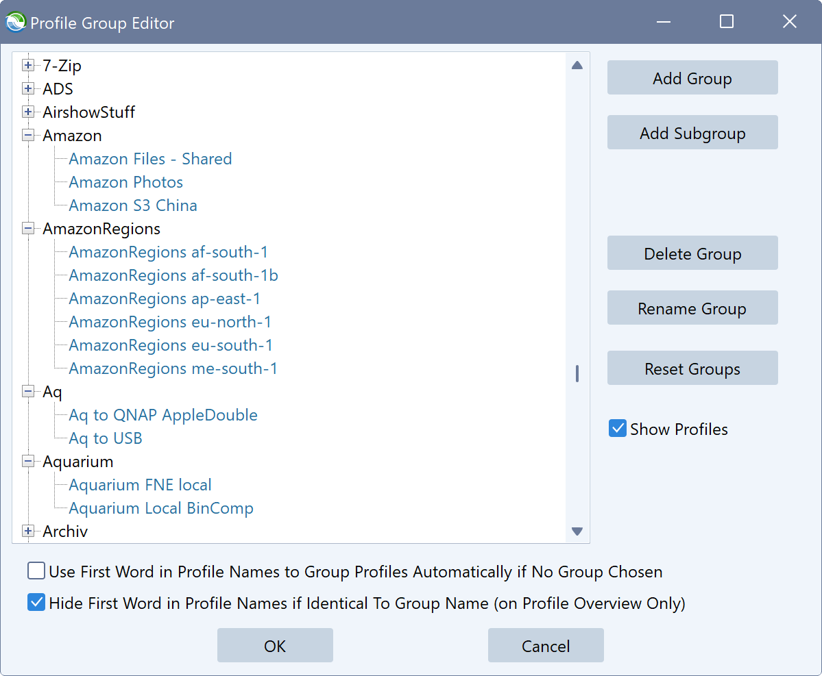

Agrupamento livre de perfis
Tradicionalmente, o Syncovery agrupa perfis pela primeira palavra no nome do perfil. Embora este agrupamento automático ainda esteja disponível, pode criar e organizar livremente grupos em vários níveis e atribuir perfis independentemente dos nomes do perfil. Pode escolher um grupo ao criar ou editar um perfil no Modo Avançado, e pode criar grupos e atribuir perfis através de arrastar e largar, utilizando a nova janela de diálogo Editor de Grupos de Perfis:
