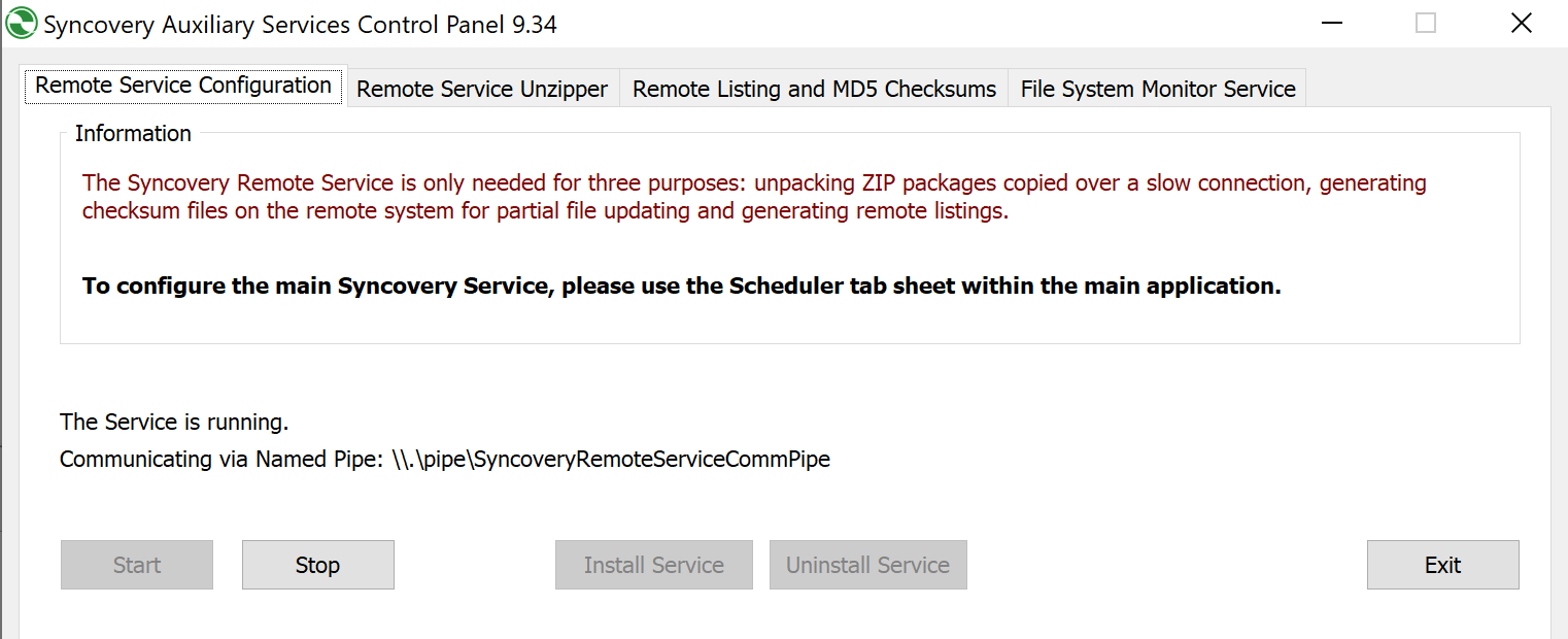

Encontrará o Painel de Controlo dos Serviços Auxiliares no grupo de programas Syncovery no menu Iniciar do Windows. Execute-o e instale o serviço com ele.
A screenshot showing Syncovery's Auxiliary Services Control Panel>
Configurar o descompactador
Para utilizar a capacidade de descompactação, tem de especificar as “pastas a monitorizar” no separador “Remote Service Unzipper”. Cada pasta tem de ser a mesma que especificar como pasta de destino no perfil Syncovery no outro computador. Aqui, porém, especifica pastas locais, mas elas têm de ser as mesmas. Se tiver vários perfis com pastas de destino diferentes, cada uma deve ser especificada aqui numa linha separada, mesmo que estejam todas na mesma unidade.
O perfil Syncovery na máquina de envio precisa de estar configurado para “Use Compressed Packages” e, na caixa de diálogo de configuração de Pacotes Comprimidos, tem de utilizar a opção “Syncovery Remote Service will be used”.
O programa principal do Syncovery colocará os pacotes comprimidos numa subpasta chamada “Incoming Syncovery Packages”. Na verdade, esta é a pasta que o descompactador do Remote Service irá monitorizar, mas não é essa que especifica. Especifica a mesma pasta que é usada no perfil.
